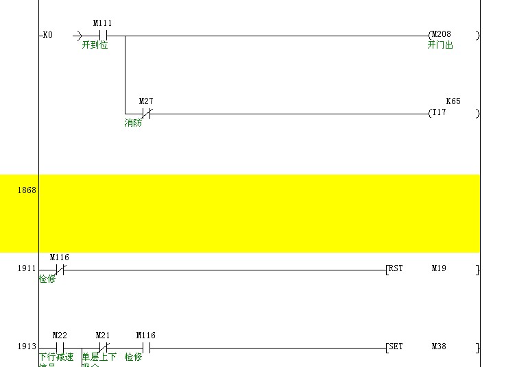

各位师傅黄色部分怎么回事啊
??? 其中的1868—1910步去哪里了啊?????指令表里有1868—1910步的指令啊·····怎么不显示出来呢??????

黄色的是程序段有错.你换成LAD看看就明白了.

黄色的部分程序太长了。

点击 《显示》菜单,《触点设置》为11即可!

楼上正解
