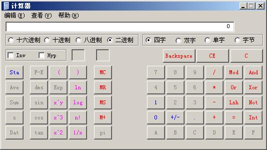

开始,程序,附件,计算器
点查看,科学型
可以选择二进制,八进制,十进制,十六进制
输入一个数值后再选其他进制则可

不好意思,可能是我沒有說明白。我的意思是用程序怎麼實現16位二進制數的高低位交換。
