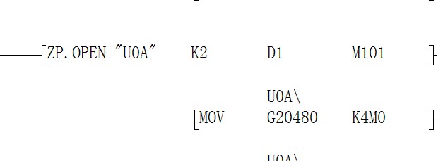

这是三菱什么型号的PLC指令啊~~??是什么意思啊···哪位高手可以告诉我啊··最好详细嗲~~~~谢谢

Q系列以太网基础篇,第10章第8节!

其实就系以太网的端口打开指令
