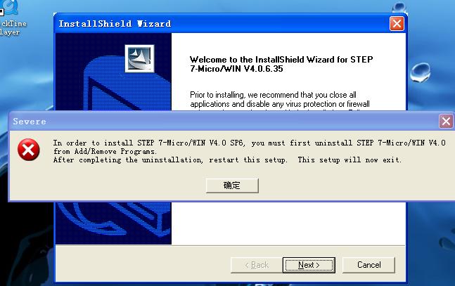

看这图片 是什么意思?迷茫了.....

  你应该装过sp4或以前的版本,没有完全卸载。

卸载老版本
再装新的吧

是以前安装过,有没有卸载干净导致的。可以用STEP7专用的卸载工具清除残留信息,然后安装。

STEP 7-Micro/WIN 的安装过程因为意外中止,造成不能卸载,也不能再次安装,这种情况如何处理?
出现这种情况,可按如下步骤处理:
1 点击 Windows 任务栏的”开始“按钮,选择”运行“命令
2 在命令行中输入 regedit,并点击”确认“打开”注册表编辑器“
3 备份当前注册表。可以在注册表编辑器中选择“My Computer”,使用菜单命令“文件” > “导出...”保存注册表数据
4 打开注册表目录 HKEY_LOCAL_MACHINE\ Software\ Microsoft\ Windows\ CurrentVersion\ Uninstall
5 选中目录 Uninstall,通过菜单命令“编辑” > “查找...”,打开查找对话框
6 输入查找项 STEP 7-Micro/WIN
7 点击“查找 ”按钮开始搜索
8 找到相应的注册表项并删除键值
注意选择 STEP 7-Micro/WIN 适当版本的 DisplayName 键值删除。如果在进行此项操作之前,已经对注册表进行了错误的操作,则可能需要把注册表中所有与 Micro/WIN 相关的键值全部删除。如果此方法不能解决问题,建议重新安装 Windows 操作系统。
