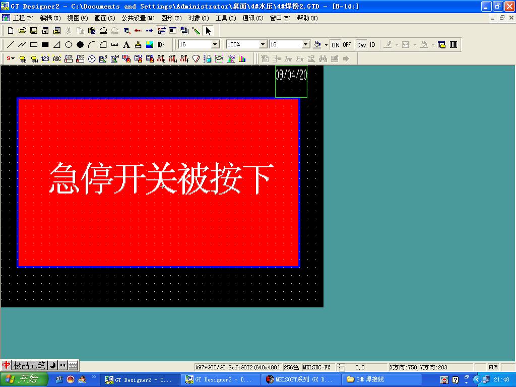

有个报警画面问题要请教,按下急停时想显示的画面,但搞不懂请兄弟们帮忙,我是新手不要见笑呀

用急停信号来触发要显示的画面

用窗口画面编程.用寄存器作为显示

设画面切换软元件为D100,并且建立此报警画面,画面号为10
急停按钮为X1,
那么LDXI   MOV  k10  d100
即可

无言感激!明天试验成功再多谢!刚才已编好程序待明天试验!谢谢

设画面切换软元件为D100,如果把软元件D100改为D1000有何不同,可以吗?谢谢!
