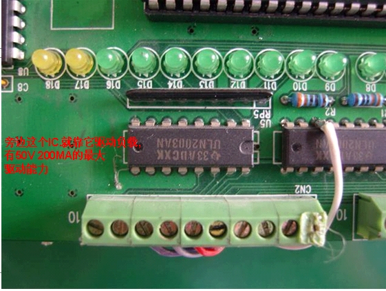

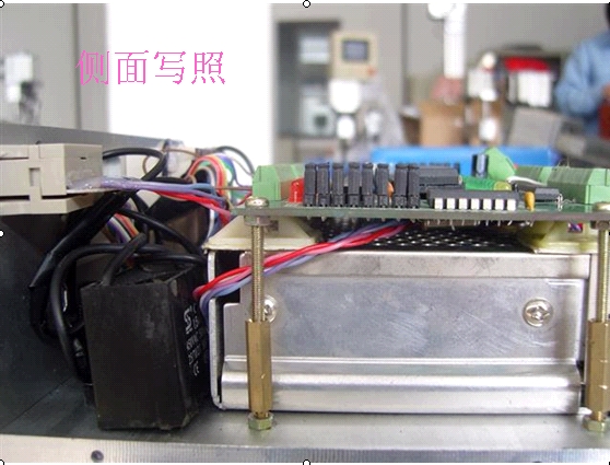

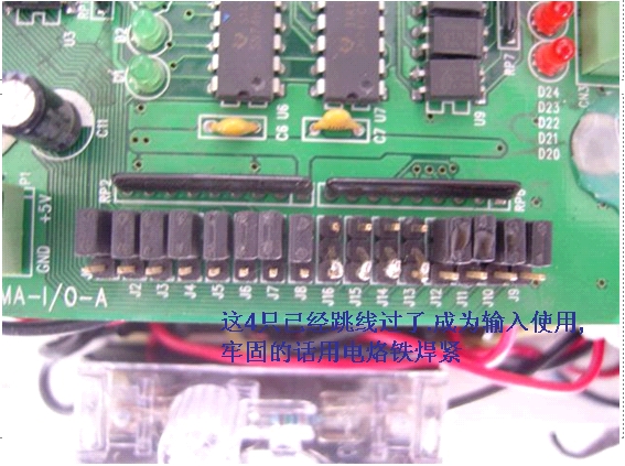

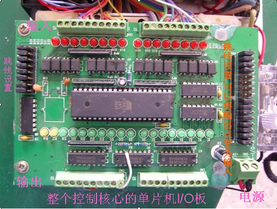

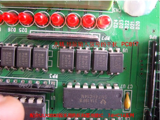

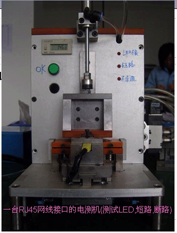

楼主  发表于: 2009-04-20 19:52

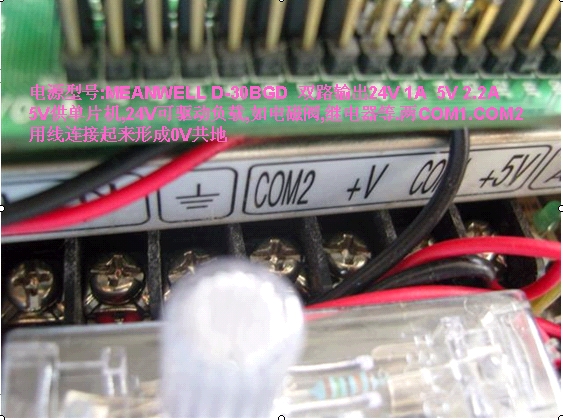

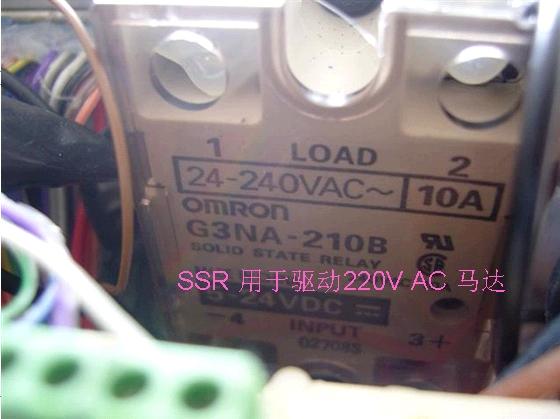

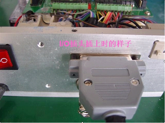

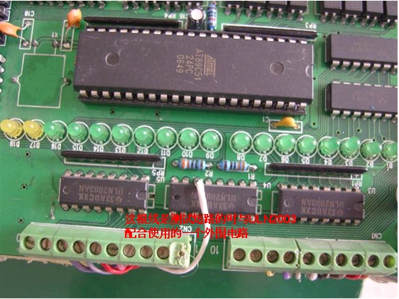

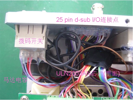

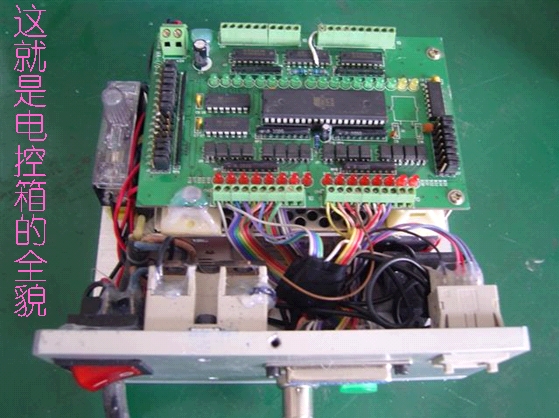

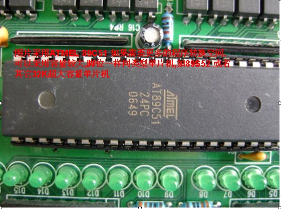

共用电控箱系统:以下为源代码:
;通用电控多套程序(designed by tone.lei at 10:33 11/27/2008)
;(I/O点定义)  p0.0 p0.1 p0.2 p0.3 接拨码开关 R2:拨码开关暂存器
        S1       EQU    P1.0     ;第1个信号
        S2       EQU    P1.1     ;第2个信号
        S3       EQU    P1.2     ;第3个信号
        S4       EQU    P1.3     ;第4个信号
        S5       EQU    P1.4     ;第5个信号
        S6       EQU    P1.5     ;第6个信号
        S7       EQU    P1.6     ;第7个信号
        S8       EQU    P1.7     ;第8个信号
        S9       EQU    P3.4     ;第9个信号
        S10      EQU    P3.5     ;第10个信号
        S11      EQU    P3.6     ;第11个信号
        S12      EQU    P3.7     ;第12个信号
        START    EQU    P3.0     ;启动信号
        RESET    EQU    P3.1     ;复位信号
        INT0     EQU    P3.2     ;中断0信号
        INT1     EQU    P3.3     ;中断1信号
        ONE0     EQU    P2.4     ;拨码开关码1
        ONE1     EQU    P2.5     ;拨码开关码2
        ONE2     EQU    P2.6     ;拨码开关码4
        ONE3     EQU    P2.7     ;拨码开关码8
        STEP1    EQU    P0.0     ;第1个输出点
        STEP2    EQU    P0.1     ;第2个输出点
        STEP3    EQU    P0.2     ;第3个输出点
        STEP4    EQU    P0.3     ;第4个输出点
        STEP5    EQU    P0.4     ;第5个输出点
        STEP6    EQU    P0.5     ;第6个输出点
        STEP7    EQU    P0.6     ;第7个输出点
        STEP8    EQU    P0.7     ;第8个输出点
;(主程序开始)

;(程序2执行 [郭金武之PJD电测机程序])
