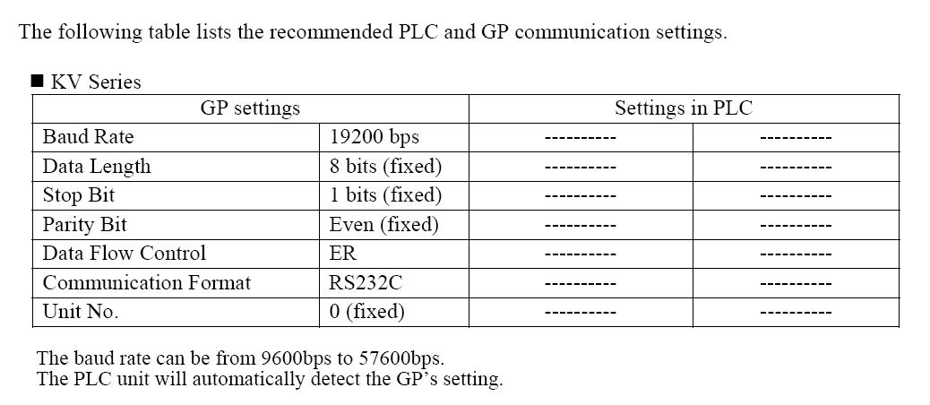

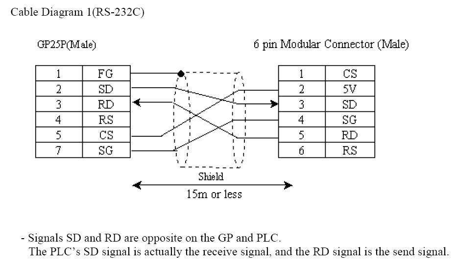

各位前辈GP377-LG41和KEVENCE KV系列PLC通信线怎么接?请发一份给我

[post]通信线接法 与 SETTING。
