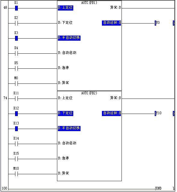

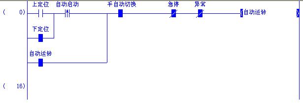

今天看了些三菱FB介绍资料,所以自己试写了一下!

我准备下个工程用这种写法!

三菱的没编写过,OMRON的到时用过,有了功能块省很多事情的

对软件有要求吗?具体怎么写的?有没有资料?资料名,谢谢

FB功能块编程,实用于Q系列的PLC。FX的不能编。
http://www.hygkw.com/sl/index.html#
这里有FB的详细资料下载。

GX-IEC 7.0以上版本支持FX系列FB
