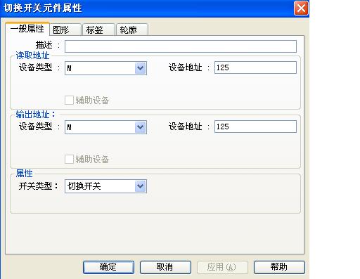

我想知道维纶触摸屏的地址跟西门子PLC的地址是如何一一对应的,比如一个位地址如下图,这个地址是不是就是对应PLC的M12.5呢,还有设备地址中写125跟12.5是不是一样?实际模拟是同一个地址,不知能否解释下?谢谢

是的,你说的没错,
这种显示有时会把人搞糊涂,触摸屏幕的弊病!!
这个地址实际在编写的时候是12.5 如果反编译回来就会变为125了
你如果控制V100.0 就填写 VW.B 100.0
