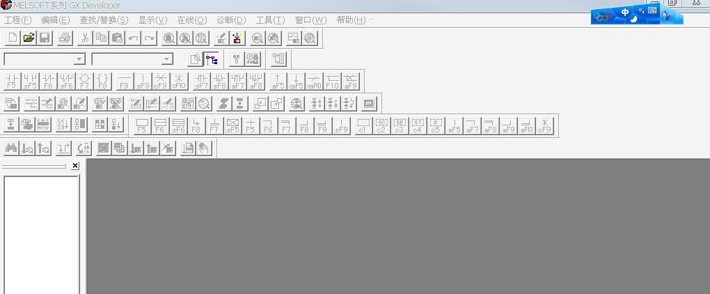

为什么我刚刚安装的三菱仿真软件不能使用啊
6016517
查看6016517的
发表于: 2009-04-15 14:43
为什么我刚刚安装的三菱仿真软件不能使用啊,如图片附件所示。
没有办法新建啊!!!!!!!!!!
我是新手,麻烦大家告诉我 一下。谢谢

哈哈,图片忘记发了,现在补上 。

换了版本7.8就可以了。最好不要用8啊

新建工程后仿真图标如果变亮,就可以用。你只打开编程软件,没有工程,仿真是灰色正常的。

正解,模拟要有工程才能模拟,你什么程序都没有要怎么模拟

加载工程,从下到上右手三行第一个按钮就是。
