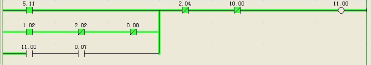

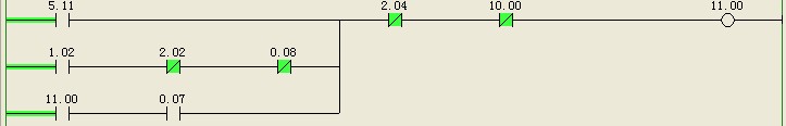

在吗
我是刚学的请问我有铸铝机的程序怎么启动不了啊

你0.07這個觸點是什么信號?

是伺服电机吗?要输出脉冲

不是,输出点不工作啊

也就是 11.00 不工作 请各位大哥帮帮忙

有没有存在双线圈问题?

有没有双线圈,JMP,JPE, IL ILC等指令

从11.0上翻程序,看见第一个IL指令,检查其前面条件!

plc的cpu单元有没有报警指示

有没有弄错了在线的程序呀,或是有强制OFF的指令.呵呵,你重启也是这个样吗
