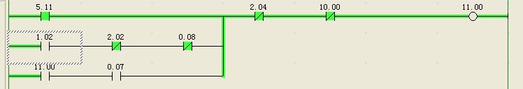

我是刚学的请问我有铸铝机的程序怎么启动不了啊

看不大清呀

条件不足,0.07

此段程序没有进入运行状态。

此程序没写入PLC吧?

把整个程序贴上来吧,会不会有双线圈,或者对IR11有写指令。

图不详细。。

要看全程序,如PLC停止,互锁,重复输出或程序不同都有可能信,请仔细检查程序是那种情况

1.可能你的程序处于编程状态,转换到运行或者监控就可以了。
2.你的程序块的前面条件还不满足,好好检查吧!

编程,运行,监视,档位要搞清楚

条件不足 11.00自锁被0.07短开了 当然不能运行了

里面有无IL指令
