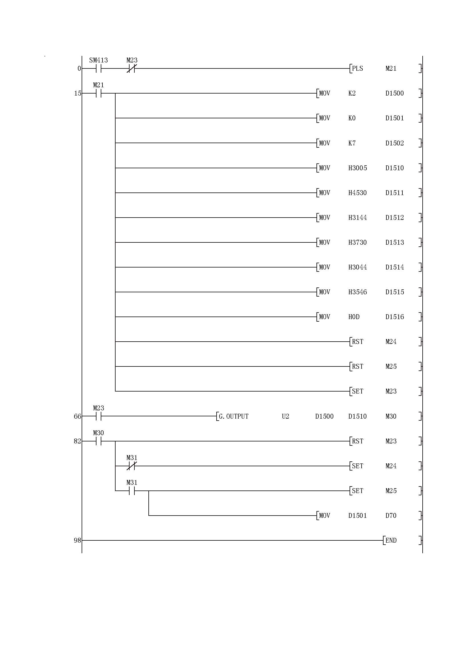

各位大侠,这里小弟遇到一难题想向大家请教. 请问那一位大哥大姐用过三菱Q系列的PLC (用QJ71C24N来和FR-S500-E 变频器做485 自由通讯的)?请赐教…..希望附上程序….因为我已尝试自己写过….但不成功……先在此谢过

发表于: 2009-04-15 11:13
感谢万分!!!!!!!!!
试试看.........
