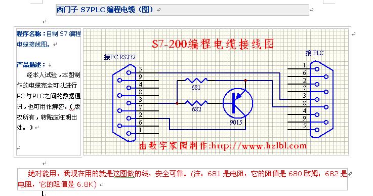

这是我在其他网站看到的, 上传上来奉献大家

这图我试过 还行 不过没带灯 用时心里好象总不太踏实 纯粹自己心里作用 呵呵

没有问题的,完全可以用,我自己做了,也试用了好长的时间。

自己做了可以用

S-300怎么做啊?

可以在USB-RS232上使用,好东东半球
