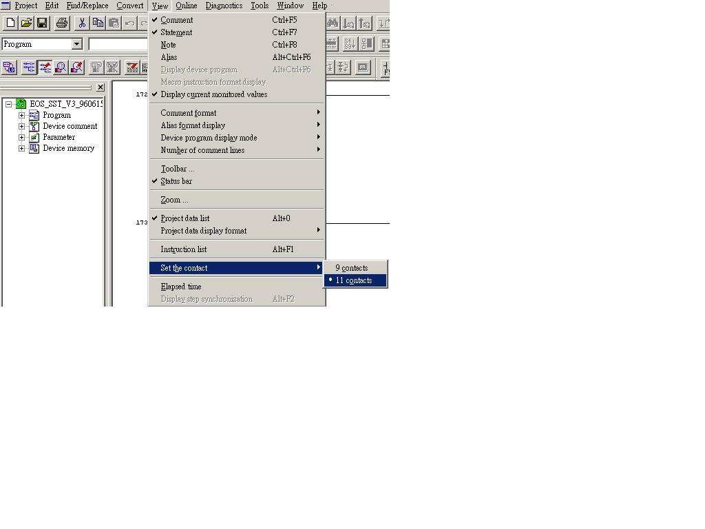

请教各位为什读plc程序不完整呢?只有一部分,疑惑?????????
kimjabc123
查看kimjabc123的
发表于: 2009-04-12 22:03
这一般都在读程序时数据丢失了 你是不是了其它的数据线来转换呀 ,这样很容易丢失的

我只遇见过现在程序有部分色是黄色的,看不到程序,好像被屏蔽了

引用第3楼gaoren于2009-04-13 11:45发表的 :
那不是屏蔽而是你的並聯支路太多
