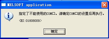

这是什么原因啊 谁能告诉我 麻烦发到我邮箱里面

这个好搞.右单击我的电脑,选属性.点电脑的设备管理器.再点COM口.就知道现在用的是哪个COM x了.你设置的时候就设为COM x.然后再设定波特率.就可以了.

确认计算机COM口的协议设置是否与你的MELSOFT中有关串口的协议设置是否一致。

软件一般默认是COM1,而用USB转接的一半是COM3---5,在电脑的属性--硬件配置里面修改就可以了。
