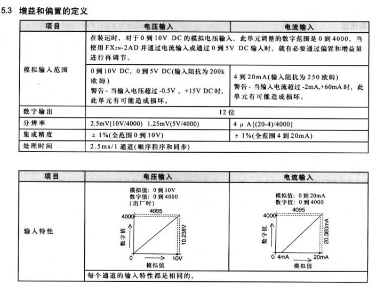

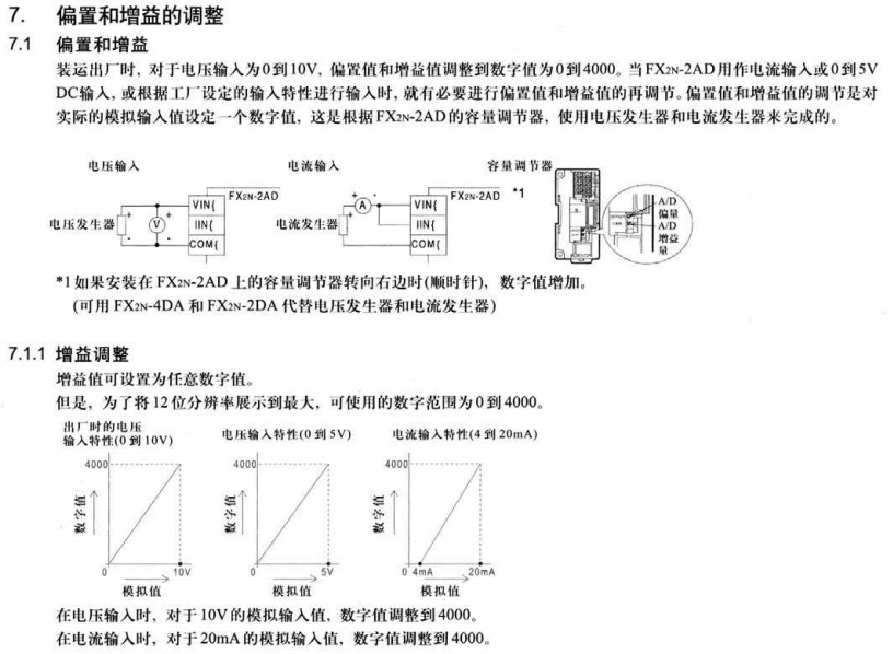

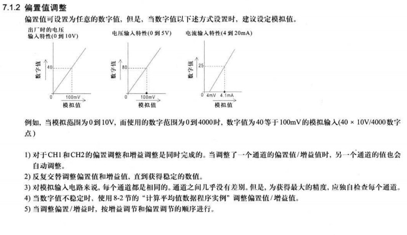

FX2N-2AD里的偏移值和增益值是什么回事啊????它有什么作用啊···??哪位高手可以告诉我啊·??

我刚才在变频器上,刚试过这个问题!我理解的意思是(增益)0—10V的电压输出对应0—50HZ,用增益后,可以把最高10V的电压增到120HZ!就是说可以高于他对应的值!(偏移)就是最小电压输出时也可以给定一个值,比如0V时也可以输出10HZ!我用的是4DA模块因该原理差不多!

找个手册看看呀!
