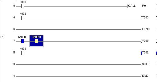

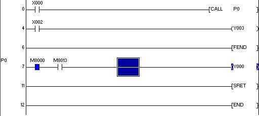

我X0没导通!Y0的映像区怎么会ON呢!没调用子程序!
是三菱的呵呵!子程序调用的时候!我一直导通的,后来子程序不调用了!Y0的映像区就一直ON了!
Y2了。我按的先按X0调用子程序!在按X3时Y2亮,先松了X0,在松X3,就上面那个样子了!

这也是用的那个6C的仿真吗?

不是,是PLC直接在线的!
