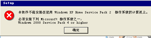

wincc 2007 要什么操作系统才能装 我的电脑怎么装不了啊

WINDOWS 2000至少要SP4以上,XP SP2要专业版的。系统没有精简过。

我的系统是SP2的啊 怎么装不上

把系统提示不能安装的图片贴上来。

XP专业版且SP2的,就可以装的。

显示的这个

呵呵,不要用HOME版的系统,用专业版就可以哦
