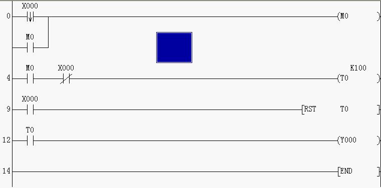

请问各位师傅这样一个问题,能不能通一下,立即断开,开始计时,例x0通一下,立即断开,计时器T0 K100开始计时,如果T0没有计100,,X0又通一下,立即断开,计时器T0 ,从头0开始计时。X0又通一下,立即断开,计时器T0 ,从头0开始计时。反复这样可以吗?

是这样的,有一主条输送线不停的走,中间有三十条分线同时向主线上送零件,防止零件相互碰撞,如果主线与子线之间主线上有零件,就子线停,等主线吧零件走过后,子线才能工作。

不知道 这样能不能适合楼主的要求

上楼的 第9行可以省掉

第4行x0最好用上升沿的。
第9行可以省掉

第4行不能用上升沿。第9行是可以不用。

m0看上去一直在工作的,没有什么作用,是否可以不用

应该是用上升沿来复位,用下降沿来开始记时.
二楼的也可以用
