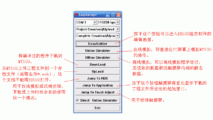

威纶触摸屏编程软件工具里里有下载程序到触摸屏,没看到上载到电脑这一功能,请教威纶mt506vm触摸屏程序能否上传到电脑?

完全可以呀。你看看图就明白了。

我的软件找不到你那个下拉菜单只有

在你电脑"所有程序"找到EasyBuilder 500 cn子菜单下的"EasyManager"双击打开,就可以看到楼上的那个界面
谢谢,第一次用威纶觉得生疏

你打开的 是编程状态了 在一开始的 总菜单里

吕工 谢谢 了这我也才知道!不懂英文啊!苦……
