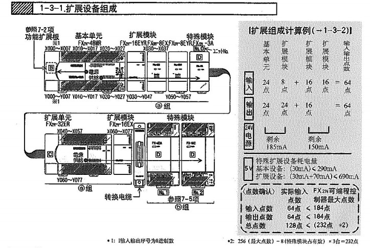

急,求站长帮忙看看谁有FX2N-16EX使用手册。能给我一份吗?放到论坛上也行或发给我邮箱

这个用不着求站长,求你自己就行。
输入扩展模块在PLC的使用手册上就有说明

就是扩展的输入点,当输入点用不就行了,用什么手册?

拓展往后推就是了。
