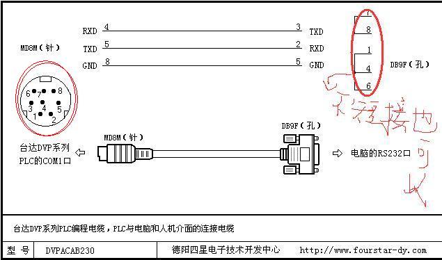

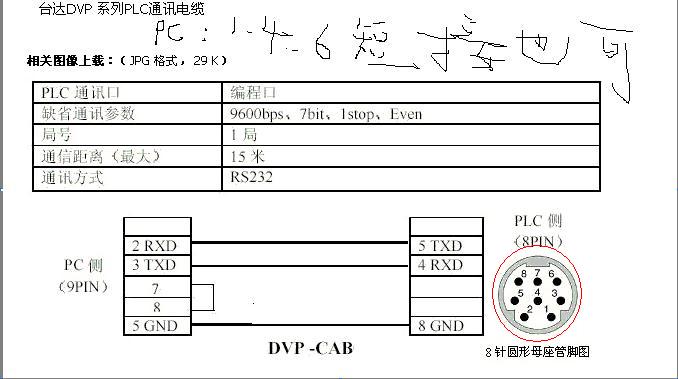

我想自己做条PLC与PC之间数据下载线 可我在网上看到有这么两种 其
PLC圆形口摆放的位置不一样
不知道哪个是对的 请各位帮下忙

上圖寫著MD8M(針),下圖寫著8針圓形母座……
他們實質上指的是一對通訊接頭哦。如果上下一樣,哥們,你插哪里啊

你的下面一个只是正面看的 上面一个是反面看的 都是对的
