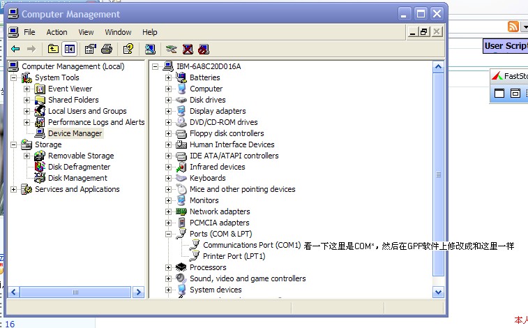

发表于: 2009-03-30 21:29
我买了一条USB转COM口的一条电缆,怎么搞都不能用,驱动装了也没用!
求助各们大侠,这是怎么回事!!!!!!!!!!

电脑有没有检测到你那USB在那一个COM口?

发表于: 2009-03-30 22:21
我的笔计本上面没有COM口,所以我才买了这条转接线,不管怎么搞就是不能用,急死了!!!!!!!!

发表于: 2009-03-31 01:01
在我的电脑装置管理员里查看COM口

发表于: 2009-03-31 07:37
在设备管理器里看看

发表于: 2009-03-31 10:47
com口没设置吧.
还有可能你买那根线不是USB2.0
这样插上线无任何反应.

发表于: 2009-03-31 10:49
还有我花70买的.
与三菱PLCFX,单片机连接都没问题

发表于: 2009-06-19 02:57
洒家买一个双芯片RS232转USB的才三十五元,用一年多了没异常,估计你买的是单芯片转换的,不行的
