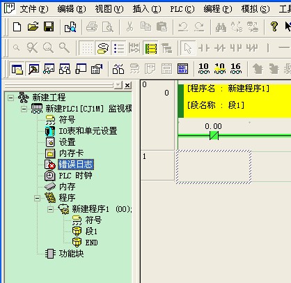

OMRON如何诊断监控出错信息,像三菱在线诊断那样出错信息和代码 时间都存起来,便于事后分析,
本人有一工程的OMRON PLC经常看起来无故停止运行,(注:现场员工看到的现象是死机,按什么键都无效,就像断了电一样)持续二十秒又自动运行了,不知何故,请各位大虾帮忙分析一下!

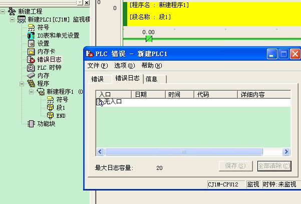

电脑联机,操作看下面的图:
