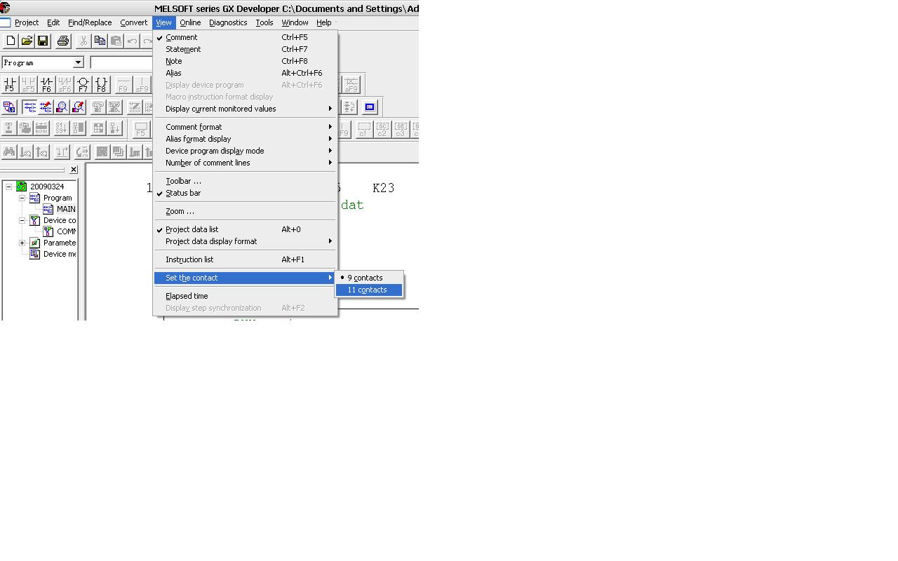

:我的GX程序(梯形图)有的显示黄色,部分程序不显示,语句表正常,怎么回事?请高手指点!

不是程序丢失造成的,而是那一段的程序步数太大了。

三楼说的正确,是程序步太大,请楼主自己在编程软件菜单\显示下拉的触点数设置改一下就OK.

把触点的显示数从9修改为11.

引用第5楼草原牧人于2009-03-30 09:32发表的  :
三楼说的正确,是程序步太大,请楼主自己在编程软件菜单显示下拉的触点数设置改一下就OK.
照你说的做了,还是不行

引用第6楼guochunyi于2009-03-30 12:11发表的  :
把触点的显示数从9修改为11.
照你说的做了,还是不行

看看附图吧

程序本身有错误,或OR的层数太多。
