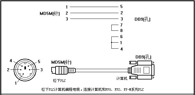

松下FP-X的编程线是怎么联接的?
能不能用FP2的编程线?

可以的!
目前松下FP系列的编程电缆是统一的!

FP2的编程线是怎么做的?

引用第3楼再见理想于2009-03-27 16:54发表的  :
FP2的编程线是怎么做的?
见下图:

不能用啊???

FPX-14  FPX-30  FPX-60     第一款只有一个RS232串口。后两款有两个通讯口。一个RS232串口。一个USB    接口(其实是内部一块小电路板,即USB TO RS232 芯片)
数据线的话可以选择两种:一个就是松下出的所有统一数据线5PIN   RS232数据线。所有系列都可以用。但是如果PLC接有人机介面的话就不方便使用了。这个时候可以使用USB数据线。可以使用市售的普通AB型   USB 电缆。大多数打印机数据线也可以。。但是在软件里面要记得设置一下通信参数。虽然是USB电缆但是还是要选择串行RS232  通讯端口如COM8  之类的。波特率可以设置的高一些。OK  讲完

记得2和3 要串联一个1K的电阻来做保护

就用常用的USB就可了
