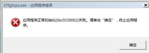

本人下载了STEP 7 V5.4 中文版 SP4和STEP 7 V5.4 的授权软件,但是还是无法安装。求教高手帮忙了,听说这个版本是要在STEP 7 V5.4 中文版 SP3的基础上才能安装(含授权),希望那位大侠能帮忙提供下载地址。
求助:STEP 7 V5.4 中文版 SP3编程软件+授权
QQ:641136989不胜感激!

STEP 7 V5.4 中文版 SP4的编程软件已经安装好了,但是还是打不开,不知道授权怎么安装,求高手帮忙了,提示:

这个问题和授权无关,是软件或者操作系统的原因。

都是完整的安装包,但是安装的时候要检测系统中是否装有STEP7,未装就不能直接安装。
解决方法有两种:
一.用CD_1\STEP7\Disk1里的SETUP.EXE直接安装
二.修改CD_1里的Setups.ini文件
Setups.ini文件用记事本打开后,找到[TERMS]行
Term1=Registry%%\HKEY_LOCAL_MACHINE\SOFTWARE\SIEMENS\AUTSW\STEP7\Version%%REGSZ%%=>%%5.4%%TermMessage1%%1
修改为
;Term1=Registry%%\HKEY_LOCAL_MACHINE\SOFTWARE\SIEMENS\AUTSW\STEP7\Version%%REGSZ%%=>%%5.4%%TermMessage1%%1
Term1=
就是把检测注册表的那项用“;”注释掉,再建一个空的检测项就可以了。

我是那样安装的,就是打不开,老提示那个错误!

建议下个step7 v5.5试试,它能在win7和Vista下安装,也仅限于某些版本,安装时可查阅readme
