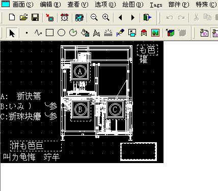

请教各位:我在本站下载的普罗菲斯程序打开时出现程序内部的文字是乱码,请问是怎么回事?
谢谢各位了。

很多程序都是繁体的,下个金山快译就可以了

把語言設置一下嗎,進入系統 參數 設置畫面 設置就可以 了 啊

也可以用Microsoft AppLocale
