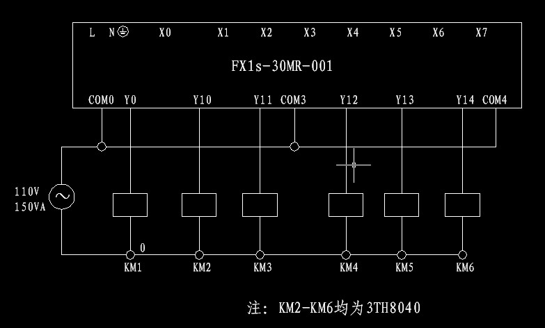

发表于: 2009-03-24 16:44
PLC的一个COM端,有足够的容量驱动四个3TH8040吗?3TH8040线圈的吸持功率:交流/VA(68/10)

有PLC直接输出的话最好在接触器的输入断加上阻容吸收器来保护PLC里的电路.
要不加中继.

你算一下嘛!
我总是觉得直接带接触器线圈不大好。
还是加个中继做隔离吧

最好用大容量继电器扩展一下

电感性的负载由于短路 时有很大的自感电动势,所以必须在电感线圈上并联一个泻放二极管,.负载若考虑可能产生的噪声干扰,对于交流噪音可在负载线圈上并联一个浪涌吸收电路,,若考虑负载短路,烧毁印刷版电路,可在输出回路中用熔断丝保护,输出元件,

引用第3楼kingfeng1983于2009-03-24 16:54发表的 :
你算一下嘛!
我总是觉得直接带接触器线圈不大好。
还是加个中继做隔离吧
严重同意,工控贵在稳定吗,至于价格是其次的。

加中继转一下最好

建议加中间继电器。

最好用大容量中继隔离一下

中间继电器的容量大小是指其额定电流的大小吗?是不是额定电流越大越好?那跟PLC有关系没?
