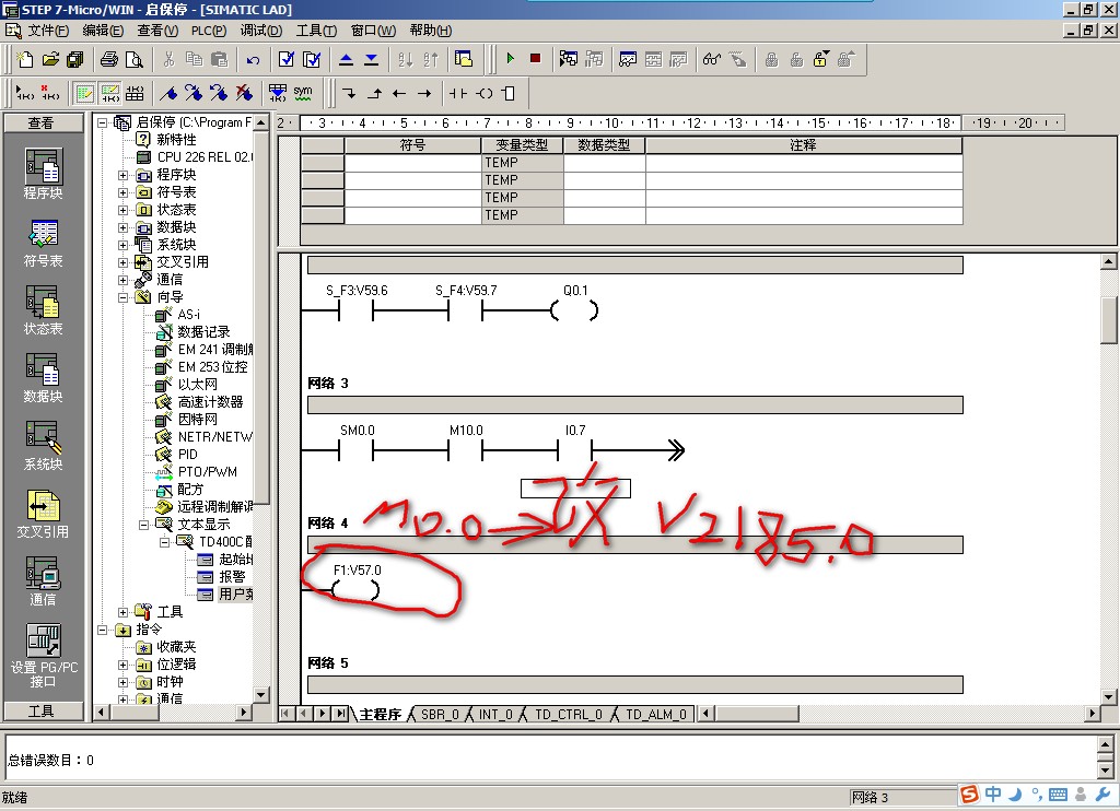

我这里有一个TD400C的文本编辑器,我将它在PLC上组态以后重F1-F7我设置的是瞬间点动。但是我在符号表中并没有发现这几个按钮到底控制的是什么,请斑竹帮我看看。
为适应我程序的需要,请问我怎样把F1-F7这几个按钮设置成为控制中继器M的按钮
S_F8    V2188.3    键盘按键 "SHIFT+F8" 已按下标志 (置位)
F8    V2185.7    键盘按键 "F8" 已按下标志 (瞬动触点)
S_F7    V2188.2    键盘按键 "SHIFT+F7" 已按下标志 (置位)
F7    V2185.6    键盘按键 "F7" 已按下标志 (瞬动触点)
S_F6    V2188.1    键盘按键 "SHIFT+F6" 已按下标志 (置位)
F6    V2185.5    键盘按键 "F6" 已按下标志 (瞬动触点)
S_F5    V2188.0    键盘按键 "SHIFT+F5" 已按下标志 (置位)
F5    V2185.4    键盘按键 "F5" 已按下标志 (瞬动触点)
S_F4    V2187.7    键盘按键 "SHIFT+F4" 已按下标志 (置位)
F4    V2185.3    键盘按键 "F4" 已按下标志 (瞬动触点)
S_F3    V2187.6    键盘按键 "SHIFT+F3" 已按下标志 (置位)
F3    V2185.2    键盘按键 "F3" 已按下标志 (瞬动触点)
S_F2    V2187.5    键盘按键 "SHIFT+F2" 已按下标志 (置位)
F2    V2185.1    键盘按键 "F2" 已按下标志 (瞬动触点)
S_F1    V2187.4    键盘按键 "SHIFT+F1" 已按下标志 (置位)
F1    V2185.0    键盘按键 "F1" 已按下标志 (瞬动触点)
TD_CurScreen_2128    VB2191    TD400C 显示的当前屏幕 (其配置起始于 VB2128)。如无屏幕显示则设置为 16#FF。
TD_Left_Arrow_Key_2128    V2184.4    ‘左箭头’键按下时置位
TD_Right_Arrow_Key_2128    V2184.3    ‘右箭头’键按下时置位
TD_Enter_2128    V2184.2    ‘ENTER’键按下时置位
TD_Down_Arrow_Key_2128    V2184.1    ‘下箭头’键按下时置位
TD_Up_Arrow_Key_2128    V2184.0    ‘上箭头’键按下时置位
TD_Reset_2128    V2173.0    此位置位会使 TD400C 从 VB2128 重读其配置信息。

把m0.0  改为  V2185.0  按回车看下
