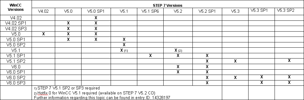

我在安装WICC软件时经常遇到问题,一直无法安装,请教各位高手告诉以下安装步骤和方法吧

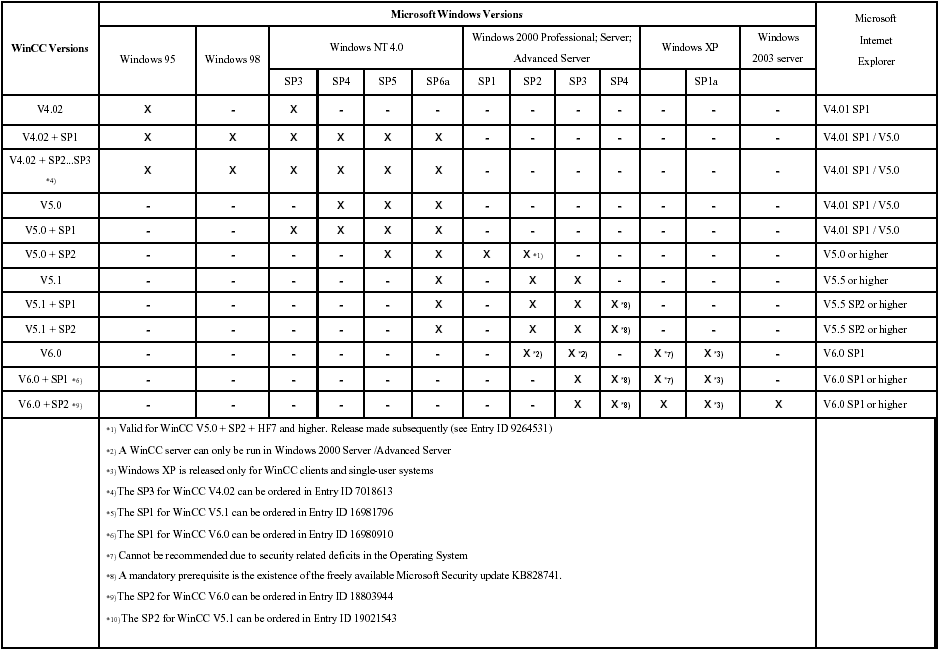

发表于: 2009-04-08 15:13
WINCC与STEP7,是否兼容
WINCC与操作系统是否兼容

发表于: 2009-04-09 20:50
注意一下安装版本的兼容性:STEP7、WinCC的版本。安装先后顺序:(1)STEP7;(2)SQL2000SP3;(3)WinCC。在安装WinCC时要勾选通讯项里的另外三项,这样才能把WinCC集成到STEP7里。
