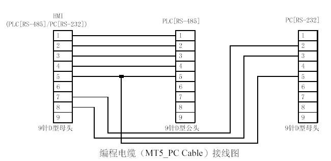

求威伦触摸屏编程电缆RS-232的接线图???

只不过是2对3,3对2,5对5,最简单的RS232

维纶软件帮助里面就有和所有plc链接的接线图呀,

希望对你有所用。就是这样接的。
