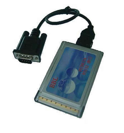

一般手提电脑里除了USB口转232外还有转232通讯的口吗?

有啊!1394卡转232,比USB转串口稳定,但就是比较贵!

还有笔记本串口卡笔记本Express卡

用BBL的PCMCIA转串口卡,这个不错,我自己也在用

可以用BBL的PCMCIA---RS232卡,真实的COM口。我目前使用中。如果笔记本支持扩展坞接口,还可以用扩展坞,或者用光驱位转换成RS232的COM口。

D620 D630 直接带232口 四个USB 我的D620

我买到了谢谢各位
