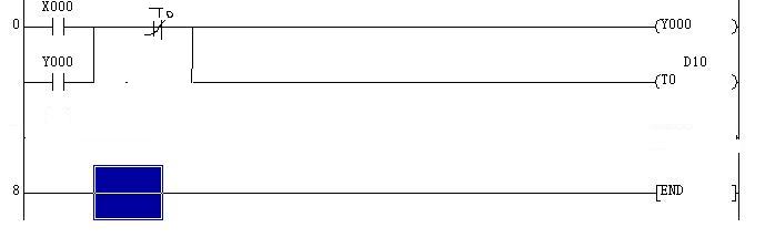

描述:梯形图
我想做一个小的演示,就是fx1n的plc按下x0后输出y0,通过改变 d0的数值来改变y0的接通时间,应该挺简单的,可我编出来不对啊,各位老师指点,最好发个梯形图图片上来啊,(上边是我编的啊,可是不行啊,大家看看哪有问题啊,请指点啊,或者编个正确的看看啊)

晕……
你把T0的常开点接在Y0前面
|-----|X0|------------|T0|----------(Y0)
|-----|Y0|---------------------------(T0 D0)

引用第1楼sjm213于2009-03-19 13:56发表的  :
晕……
你把T0的常开点接在Y0前面
谢谢 ,仿真行了,可是连触摸屏还是不行,想问的是为啥按下x0,t0自动通啊,他里边的d0不管用吗,还有就是在屏上按下x0后y0有输出了,可是在屏上调整d10没有效果,y0还是有效果

我的d0的时间是靠触摸屏设置啊,可是在屏上设置了传不到plc里,我是想问这样的程序是不是对的,就是2楼的那个

看起来像 对的,D10数据设了没,X0是复归型还是切换型,如果是切换的就改成复归

现在的问题是我在触摸屏上修改d10的值不能控制y0的断开(我保证触摸屏能连上plc),屏上我的修改时间的输入框连接的变量是d10(d10的变量也和plc的d10通道连接了)。不行啊,望大家指正

我再晕……
你要把Y0断开?
那么把我二楼的程序中T0的常开点改为常闭点
