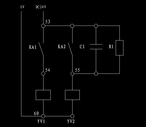

我用的中间继电器触点产生很大的电弧,我在触点加灭弧器作用不大.
然则我 就在触点并联了一个电容,再并联一个电阻,这样子电弧就很小了
但是电阻与另外一个继电器形成了一个回路.电阻2K.
是不是有问题/?????
电路图如下:

阻容吸收回路的电阻和电容应该是串联的。修改你的接线。

C1,R1串联后并接在55与YV2间

把电阻省掉也可以的。

C1,R1串联,一端接53,一端接55

有问题电阻和电容应该是串联的

串联,要不然刚通电电容要充电,有可能使YV2动作,当然要看C的容量了。

如果把电阻跟电容串联后接到53和55之间的话,根本起不到灭弧的作用,现在并联的样子还能灭弧,只是我要接通YV1的话,YV2也有电流通过,只是电流很小,不过YV2两端还有较大电压,这该怎么办?谢谢各位的回复

减小C1的电容值。

在YV1、YV2上并接一个二极管。

YV1、YV2是电磁阀,可以不接二极管,我用电容2J104和电阻12K并联做实验,KA1和KA2都并电容和电阻,KA1、KA2闭合产生的电弧少很多,但是比如我接通YV1,YV2也有电流通过,只是很小,电磁阀的线圈还不能启动,但两端有电压,这会影响整个电路吗?麻烦各位指教

可以根据具体的继电器去到说明书里选取型,有此火花消除器型号。此图中,电阻与电容应是串联的。
