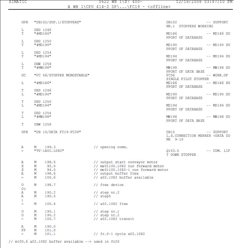

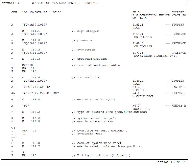

遇到难题了(西门子语句表),意大利编的程序,不是很明白.
图片请看3楼

图位置颠倒了
A    M 199.3                                        // opening comm.
=    "YV-1A02.L082"                          Q153.5 -- COM. LIF
  这里的中间 M199.3是一个公共的,  在同一个块(FC)好多地方出现过(在其它块也有),而这些后面的输出有非同一个.
符号地址:"YV-1A02.L082"   >>    绝对地址 Q153.5
以前看惯了梯形图,看到输出没有,往上查就知道那没有满足条件.
现在这个就不好说了 Q153.5   上面是  M 199.3  上面是  UC "FC 56/STOPPER MONOSTABLE"而这里面找不到条件.
