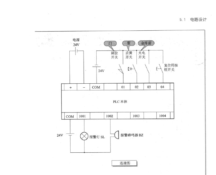

为什么按钮的输入还要加24V电源.???看不明白.
在.图解继电器与PLC.书上看到的

构成回路,才能驱动内部。

plc的品牌不一样,松下的有些要加24v

基恩士的PLC也要加24V的电压

这是漏输入型PLC

24V是用来驱动内部工作的,也有的PLC是无源的
