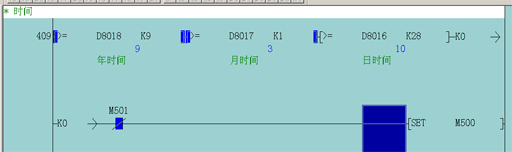

D8016为什么没有导通?我把K28改成K1就导通了?现在是2009/3/10日期。

基础的知识需要加强
去看看手册,搞懂 >= 的用法

不是吧~~我把K28改成K1都 可以能的。?

大哥,>=K28,說明你只有K28,K29,K30,K31時才會導通~~而你的PLC的日為10,怎么會大于K28呢?
改為K1后,此時PLC的10大于1,自然就導通了。

你把K28改成K1-K10都可以,只要不大于现在的日期10

那我想,它是不是从今年开本月开始,每个月的28及以后就会导能?对不?

09年起1~12月的每个月28号及以后---------对的

你所设定比较的值是大于或者等于09年1月28日时都导通。
而实际时间已经大于这个时间。
