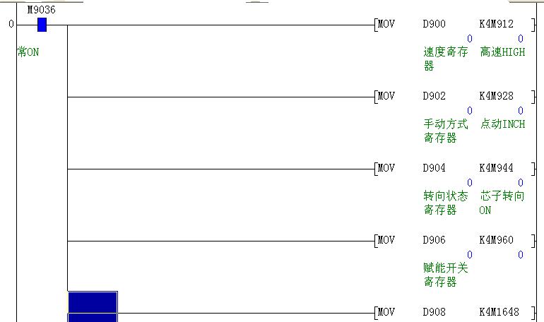

如下图:这段程序有什么用

如题,速度寄存器后的K4M912是什么意思

K4M912的意思就是M912,M913,M914.。。。。。。一直到M927.

MOV D900 K4M912的意思是传送D900存储区的内容到M912 M913 M914 M915

MOV是16位数据传送指令,K4M912的意思就是M912,M913,M914.。。。。。。一直到M927.
MOV D900 K4M912的意思是传送D900存储区的16位数据到M912 M913 M914 M915。。。。。一直到M927,控制16个内部继电器的状态,这是我的理解。

1楼正确……2、3楼可以监控实际结果

K4M912 是一个组合字元件

你可以直接理解为 一个16位的D元件

MOV前加个D就是36位处理。MOV后加个P就是脉冲执行
这是大家的意思,
我认为应该是这样的列:M129,M128。。。。。。M912的16个内部中间继电器位。意思是把D900中的数据转存到其前述中。

引用第9楼lixing001于2009-03-16 18:56发表的 :
32位的吗??????????
