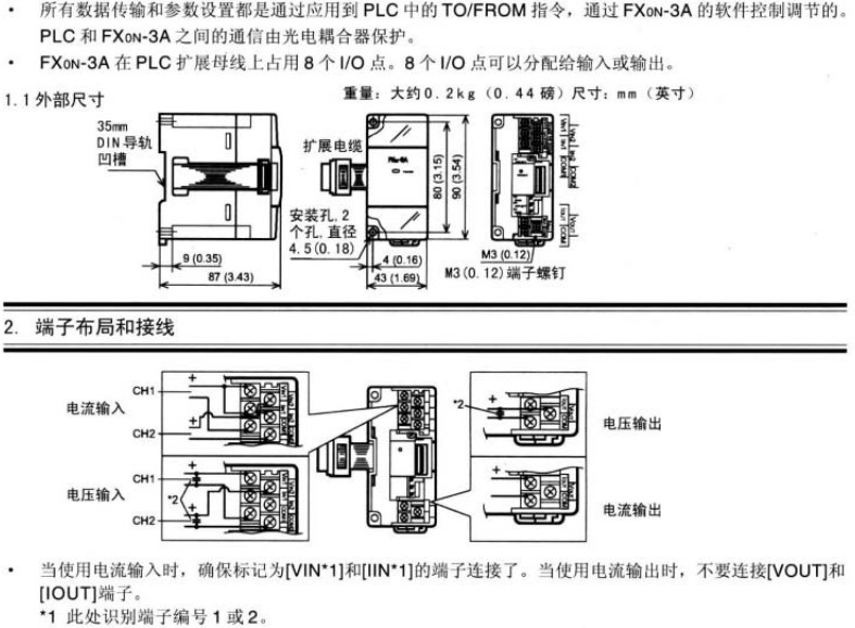

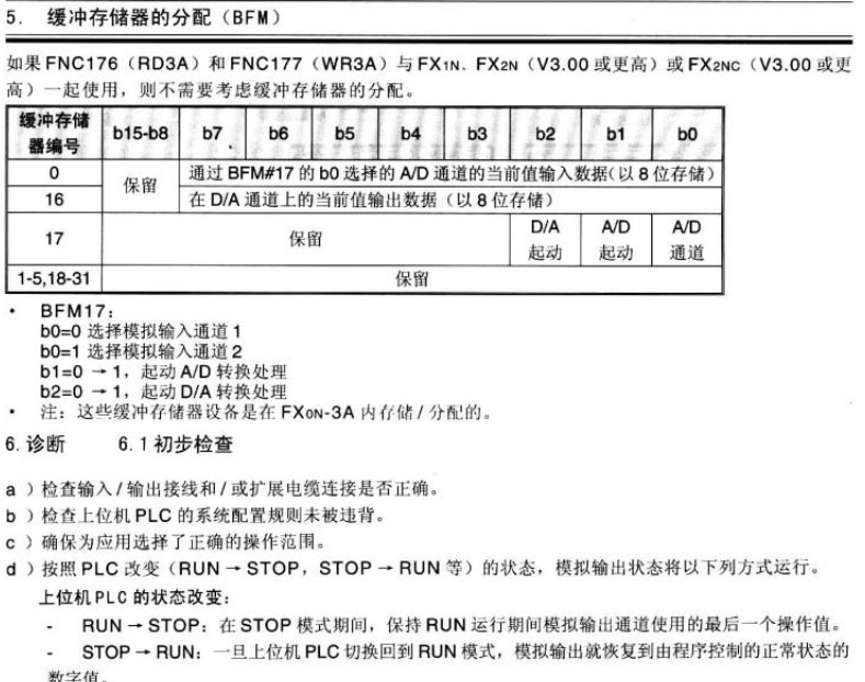

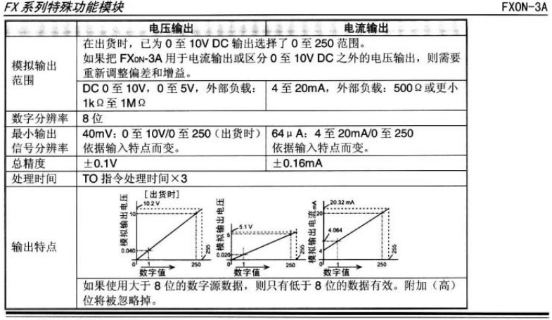

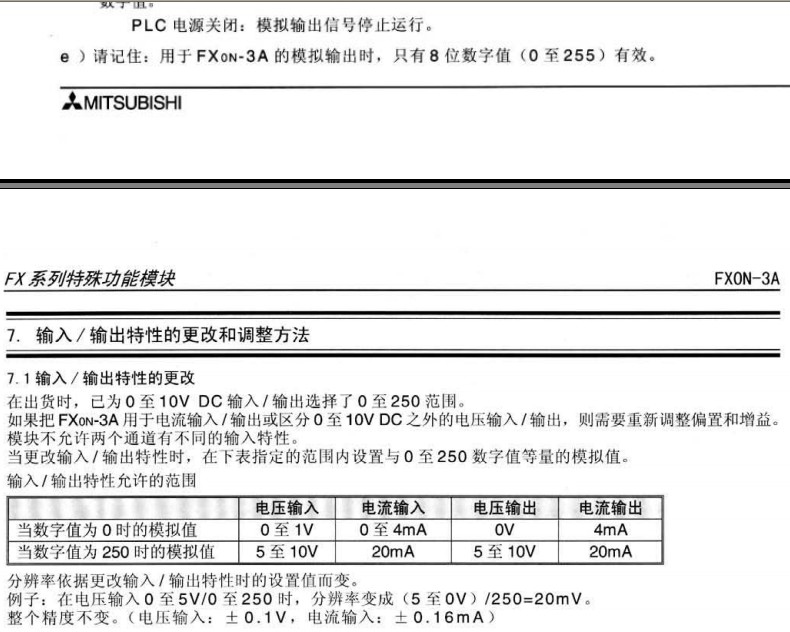

见到一块老古董模拟量模块FX0N-3A,模拟量输出是0~5V,想把它弄成0~10V输出,如何实现呢?

我记得这本手册上好象有讲
http://www.ymmfa.com/bbs/read-gktid-1936.html
这个模块也不算太老
