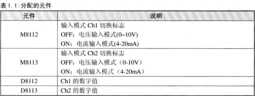

M8122和D8122的指令是什么,翻烂三菱手册也没有记载,却相当多地方会出现。

你是问M8112,D8112还是问M8122,D8122?

不过应该说一下用在什么模块上吧?什么模块才用这个呢?是什么模块的CH1通道和CH2通道?

用在FX1N-2AD模块上(FX系列特殊功能模块用户手册)

谢谢二楼的前辈,不知如何用,能否举个例?
