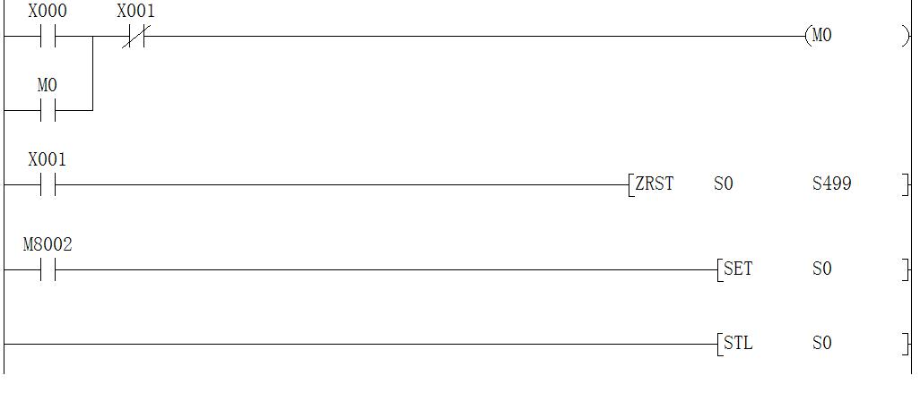

在三菱或欧姆龙PLC的步进程序运行的过程中,如果需要中途从步进中紧急停止,应该怎么办?
程序中需要怎么样设置

加一个输入点控制急停,在步进程序开始前控制所有步进复位。

那如果是欧姆龙的怎么办,CPM1A好像没有批量复位的指令

步进控制器有个信号.FREE.
