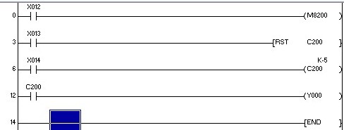

FX2N系列计数器C200为什么???????
[删除]
[删除]
我用FX2N系列计数器C200编了一个简单程序为什么检验程序没错;测试时显示软元件号不正确啊!

发表于: 2009-05-07 19:43
访真不了啊
