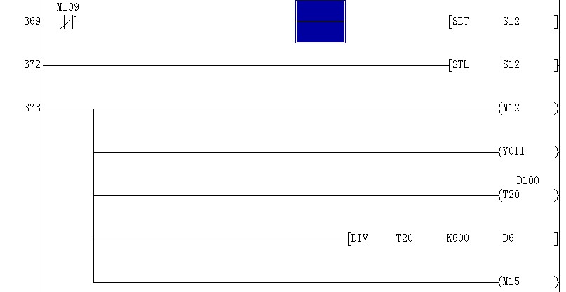

我有一个问题,三菱步进指令中状态S是如何复位的,我将程序传上,请帮我看看,若M109闭合,S12置位,步进程序开始,M12\Y011\及T20开始输出及计时,但S12一直置位,是否程序每次扫描都执行步进程序,谢谢.

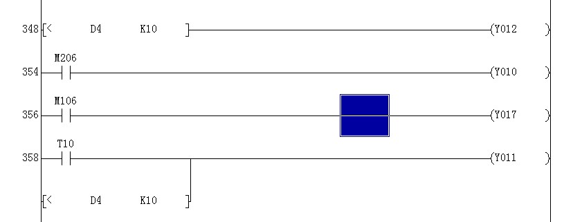

另请教程序中[<  D4   K10]是什么意思

D4是我一个检测压力

程序中[<  D4   K10]意思我明白了,当D4小于10时,导通,但上面步进指令不明白。

8楼  发表于: 2009-03-05 09:55
引用楼主heming28于2009-03-04 09:35发表的 请教 :
[attachment=19904] 我有一个问题,三菱步进指令中状态S是如何复位的,我将程序传上,请帮我看看,若M109闭合,S12置位,步进程序开始,M12Y011及T20开始输出及计时,但S12一直置位,是否程序每次扫描都执行步进程序,谢谢.
当对应的S12状态下的命令都执行完毕后,转入下一状态时,S12将自动复位,下一次扫描周期时,S12内所有动作将不被执行,所有OUT元件的输入均被断开。
嘿嘿,不知道我说的有没有错。请高手指教!!

9楼  发表于: 2009-03-05 10:04
程序运行是安楼上说的,但我没有看到S12复位指令,楼上高手能告诉我吗

10楼  发表于: 2009-03-05 10:08
呵,步序与步序之间一般是省去RET,因此看起来是多个STL可共用一个RET

11楼  发表于: 2009-03-05 13:47
楼上讲的我不理解,请讲详细些,谢谢。
