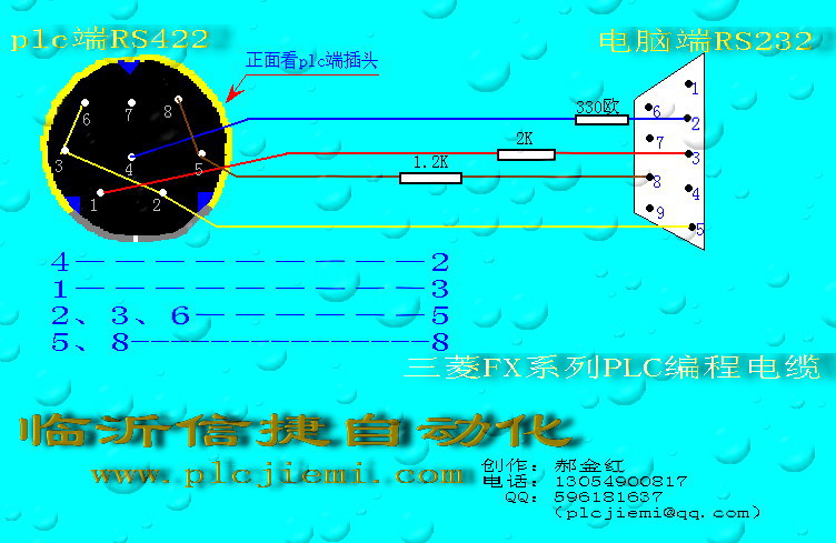

给大家个好东西吧,真的很好啊

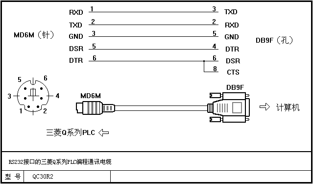

楼主这个太简单了,我给你们个好一点的吧。由于图像文件比较大,所以传个最简单的先,如有需要的请额外索取

不用自己做,十几快就买一个,我本来也想自己做的,不好看,成本也少不了多少。

6楼的没有给出电阻值哦。

是啊买条也就二三十块

一楼的线我也做过 我没有加电阻通讯一样OK!
