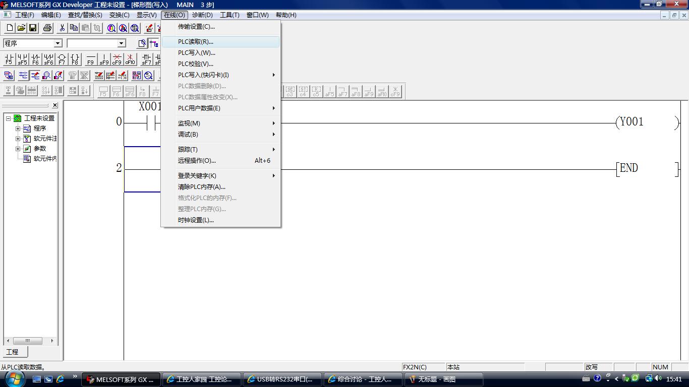

我的台式电脑没有RS232的口,于是我买了一条USB转RS232串口线,也安装了随线带的驱动软件,但是与PLC配的那条线连接后还是无法通讯.

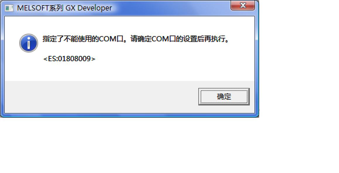

当 在线→PLC读取 时提示:“指定了不能使用的COM口.请确定COM口的设置后再执行. <ES:01808009> ”。
请各位老师帮帮忙,我是刚学。

用COM3试试.

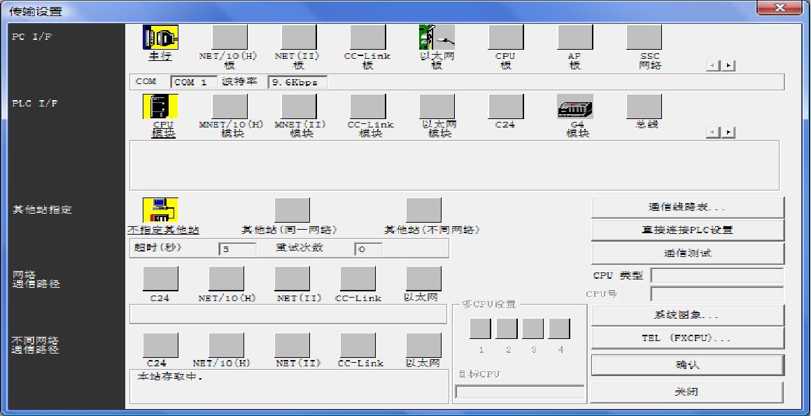

一楼的大哥,怎样用COM3,哪里能设置一下?
lin_min
206 个
325 点
4864 分
在线时间: 419(小时)
2006-08-24
2024-08-07
查看lin_min的
发表于: 2009-03-02 16:09
打开串行设置栏,在里面可以设置。

换COM口试试就可以了啊
