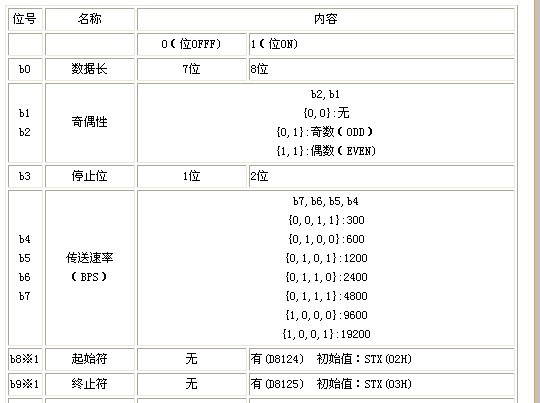

各位大虾,三菱plc通讯d8120 如何设置

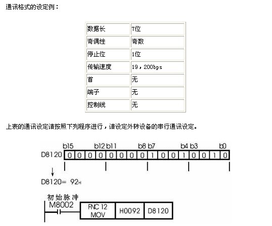

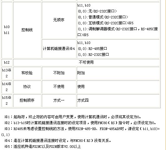

发表于: 2010-10-22 10:41
D8120格式说明:
