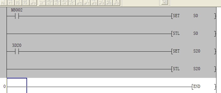

应该错在set   s20了

是不是RET 这出问题了.去掉看行不行

在显示按钮中选择触点数选择为11点即可,

因为黄色显示列触点数已经超过了9个哦。

支持二楼的错在SET S20那一步,好好检查一下梯形图

楼主如果用GX编的话,那上面整个程序都不是步进程序。加RET肯定出错

SET S20没错,错在RET,不应该在S22步之中,应该直接从左母线编辑!

既然是黄色的,那么你肯定不是用FX的编程软件,而是用的是GX的编程软件!
若把你这个图当步进顺控看:那么这里面的S完全等同M,因为你的S等状态元件触点是采用LD而非STL,可是下步动作却没复位上步
因此该图非步进顺控   那么你把RET去掉就OK

他那个图是三菱plc教学软件FX-TRN里的编辑环境!是步进顺控!

9楼说得对的,编辑环境是三菱plc教学软件FX-TRN,我的意图也是步进顺控,就是转换时RET指令出错,如果将该指令直接与母线相连或去掉的话,好像对并没有实现预期的效果啊!

哦,我想用这个程序实现交通灯的控制,用步进顺控的方法,如果不用ret指令就实现不了循环了。
