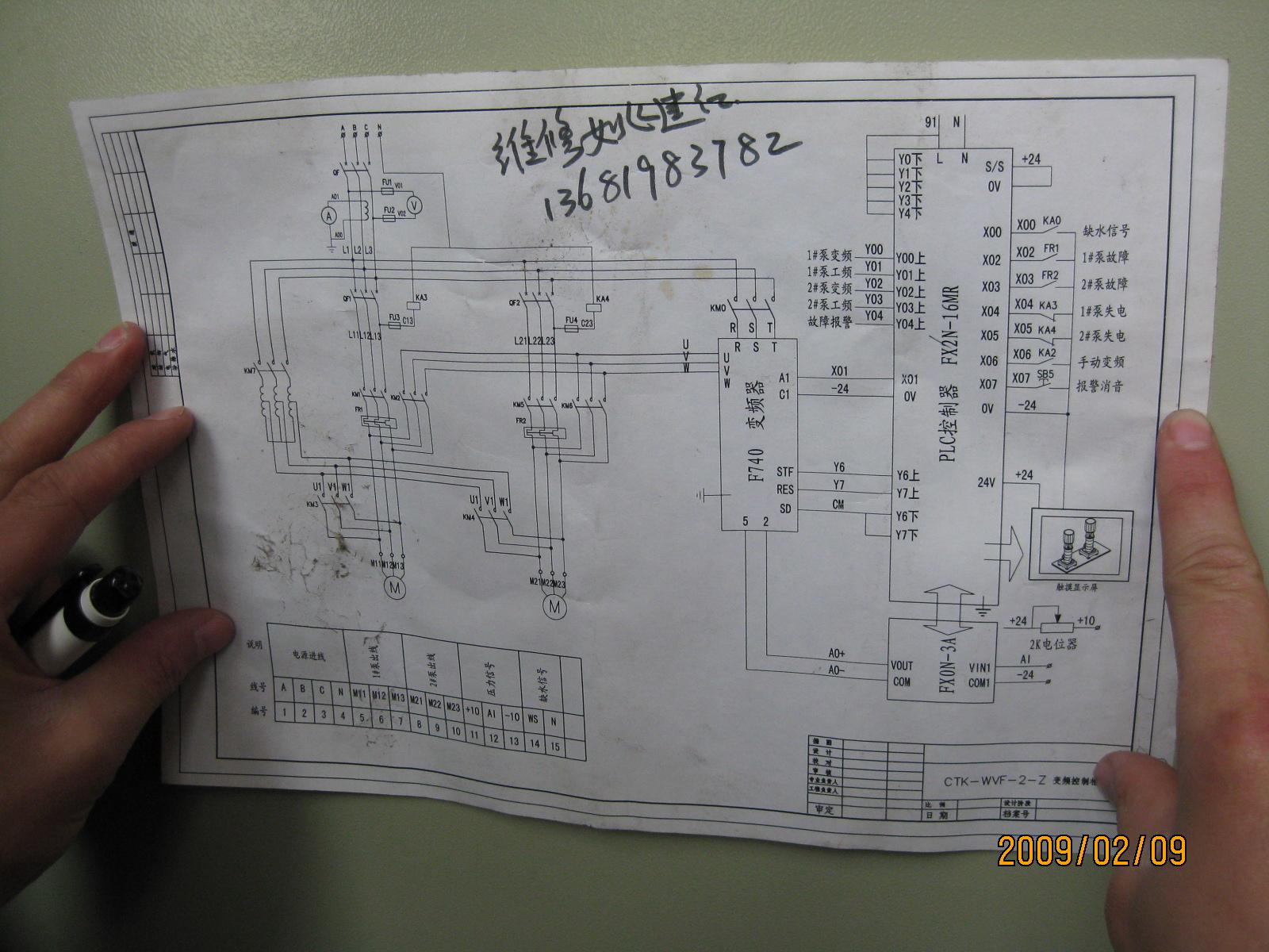

各位看官帮我看看,这图有什么问题呢?触摸屏怎么才能显示变频器频率?

模拟量控制变频器的频率,PLC当然知道要输出的模拟量大小啦,所以可以算出变频器的频率,但精确度不是很高,因为存在干拢

直接调用 模拟量值 作为显示

用RS指令通讯

终于明白了,谢谢各位的指点啊
